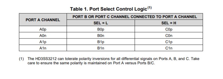

​大家好 、
客户现在使用 我们的 TUSB319+HD3SS3212。 并发现、如果遵循 HD3SS3212 数据表中的电路、则 PCB 布线非常困难。
那么、我是否可以根据客户的 SCH 提出以下问题。
1、tusb319的 CC 引脚和连接器的 CC 引脚 已互换、在反向插入时、319的引脚5的输出高/低电平也将被交换。
然后、将连接器连接到 HD3SS3212的电缆也已更改。 这会是个问题吗?
2. HD3SS3212内的 P/N 是否只是一个开关? 您将发现客户 正在将连接器的 P 连接到 HD3SS3212的 N。 这种交流是否会影响通信?
此外、还有助于  检查 USB Vbus 开关(具有 BC1.2/Apple 等充电协议 )、TI 是否具有低电平使能? 因此、我可以省略 SN74VC1G06。 TPS2546/TPS2549等芯片、但它们都具有高级使能功能 ​
    在交换 CC1和 CC2的情况下、319引脚5的高/低输出电平也将如您所指出的那样进行交换。
    在交换输出高/低电平后、它还将更改 HD3SS3212输入/输出选择。 但极性不会如下表所示进行切换。 此特定应用中的主机是否支持极性交换? 如果确实如此、则极性交换是正常的。
    VBUS 开关不是 TI 器件、因此我无法进行回顾。
    David
