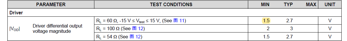

大家好、团队成员
您能否就驱动器差分输出电压的影响因素发表一些意见?
下面  是一个详细问题:
  • 何时达到 VOD?的最小值是在低测试温度下吗?
非常感谢!
    切斯特、您好!
    是的、VOD 参数的最小值基于 VCC = 4.5V 和 TA =-40 C 下的运行情况。 如果您有任何其他问题、请告知我们。
    最大
    您好、Max
    感谢您的宝贵意见。
    我要学习的另一件事如下:
    • 我们知道、MOSFET 内部驱动器的 RDS_ON 是正温度系数(PTC)。 为什么 VOD 的最小值 是在高温以外的低温下?
    • 除温度外、还有其他主要因素会影响 VOD?的输出电压值
    再次感谢。
    切斯特、您好!
    驱动器堆栈中还有其他组件、例如保护二极管(您可以参阅 SN65HVD3082E 数据表上的等效原理图-图21、第13页)。 这些电路可能 具有负温度系数。 总系数是所有电路的组合。
    影响 VOD 的其他因素是电源电压和工艺变化。  通常、较高的电源为驱动器工作提供了更多的空间。 每个  制造商的驱动器强度可能不同。
