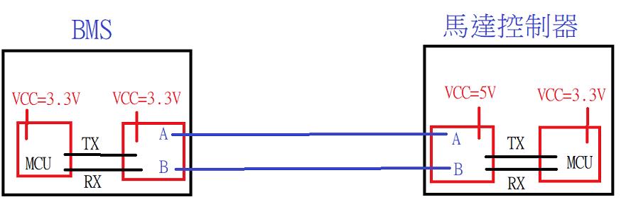

您好、先生、
如果 电机控制器 VCC=5V 的 SN65HVD72 VCC=3.3V,RS485、请告知;如果可以的话?
谢谢、Ian。
    尊敬的 Ian:
    是的、这不是问题-无论使用哪种电源电压、器件都将仍然满足 RS-485标准的所有接口要求。  唯一的潜在问题是、如果在两侧都使用"A"线路上的外部上拉电阻器实现失效防护偏置。  在这种情况下、可能会有电流从较大的电源流至较小的电源、流经外部电阻。  解决方案是不在两侧使用上拉电阻器、也不将二极管与低压上拉电阻器串联。 (SN65HVD72具有内部失效防护功能、因此无论如何都不需要上拉电阻。)
    如果您对此有任何疑问、请告知我们。
    顺便说一下、对于较新的设计、我建议改用较新的 THVD1410器件。  它与 SN65HVD72引脚相同、但可提高 VCC 范围、共模噪声抗扰度和 ESD 抗扰度。
