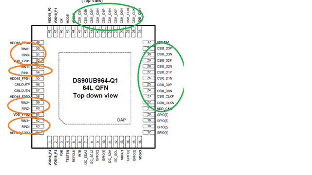

器件型号:DS90UB964-Q1
你(们)好
客户有问题、如下图所示、左侧有四个摄像头输入通道、右侧绿色圆圈中有两个 CSI 输出通道、请问如何使用这两个 CSI 输出? 根据左侧摄像头的总输入数据速率、确定是在右侧使用一个 CSI 输出还是两个 CSI 输出? 如果是、SOC 是否需要具有两个具有虚拟通道的独立端口 CSI 来输出四个摄像头屏幕? 如果没有、如何使用这两个 CSI OUT?
    您好、Gareth、
    您应根据两个因素决定是使用一个 CSI-2输出端口还是两个端口:
    1) 1) DES 输入端口的总数据速率。 如果一个输出不足、则必须同时使用这两个输出。
    2) 2)取决于您的系统需求。 即、如果您需要在输出0上获取某些摄像头、而在输出1上获取其他摄像头、或者您可能希望在输出0上获取所有摄像头并在输出1上复制所有摄像头。
    你(们)好,Hamzeh
    假设 CSI 所需的带宽超过4条信道、但 SOC 只有一个四信道+双信道的 CSI 输入、这可以在应用中实现吗? (DS90UB964 "CSI1仅输出2条通道+ CSI0输出4条通道"至 SOC)
    您好、Gareth、
    是的、每个 CSI-2端口可以使用2个通道或4个通道。
