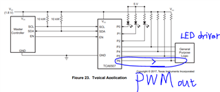

只是想检查是否可以将  TCA6507用作固定125Hz PWM 发生器? 并使用寄存器调节输出占空比呢?
我要使用这个输出到 LED 驱动器 TPS61199的 PWM 信号作为 PWM 输入调光。

    您好、Tyler:
    那么、这意味着 TCA6507可以是 PWM 发生器、对吧?
    我的意思是、我可以使用一个输出通道连接到 LED 驱动器、而不是连接到 LED? 如以下突出部分所示。
    尊敬的 Kai:
    是的、您回答正确。 通过根据数据表中的表5更改寄存器值、您可以将 LED 驱动器的一个输出通道用作具有可调占空比的125Hz PWM 信号。
    请注意流经该 P 端口输出的电流。 单个 P 端口的最大持续输出低电平电流为50mA。 任何更大的电流消耗都可能对器件造成永久损坏。 另请记住、还必须遵循最大电源电流 Icc。
    泰勒
