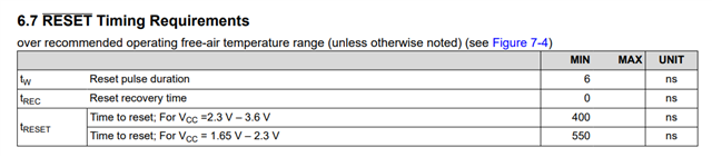

您好、团队成员:
我的客户有关于复位引脚的设计问题。
我们只看到最小 tw 为6ns、但没有关于复位上升沿的规范。
1. RESET 引脚的建议上拉电阻是多少?
2.这里推荐的滤波电容是多少?
3.复位引脚中是否有集成的数字滤波器?
谢谢。
兰溪
    嗨、兰溪、
     如果未使用有源连接、则仅在 RESET 引脚上需要一个上拉电阻器。 如果要使用拉电阻、通常10千欧应该足够了。 请注意、复位引脚上未出现任何数字滤波器、并且复位引脚上不需要滤波电容器。
