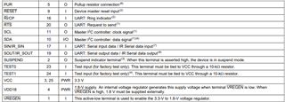

UCstomer 希望使用 TUSB3410进行设计、但在下面有一些问题:
如果将 VREGEN 下拉至 GND、将高电平复位置于悬空状态、您对此有什么担忧吗?
标记
    尊敬的 Mark:
    以下是数据表中的引脚说明。
    拉至 GND 的 VREGEN 将启用1.8V 稳压器。
    复位高电平将阻止 TUSB3410复位
    SUSPEND 是一个输出、因此悬空将禁用该输出
    第6.6节说明 VREGEN 输入绑定为低电平没有问题。  不使用暂停输出并将其保持悬空、我认为没有任何问题。
