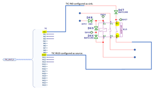

我使用 TIC12400来监控各个继电器(无矩阵排列!)。
我已将 TIC12400引脚 IN0配置为"受电方"、将 IN10配置为"供电方"。 我要使用"IN_STAT_COMP"寄存器来读出继电器是否已切换。 这种布置是否可以监控单个继电器?
或者仅在以下情况下监控单个继电器是否工作
  • TIC 引脚 IN10配置为"供电方"、继电器触点 M1连接至 GND?
  • 或者 TIC 引脚 IN0配置为"灌电流"、继电器触点 M2连接到 Vs 或 Vbat?
提前感谢您!

    Rafael、您好!
    可以执行您询问的操作、因为这本质上是器件的矩阵模式的工作方式。  如果不使用矩阵模式、则可能需要考虑一些可能存在限制的因素。
    首先、您可能只能对湿性电流使用连续电流模式。  这是因为在轮询模式下、一旦进行测量、通道将被禁用湿性电流、因此 IN0通道将在 IN10之前被禁用、并阻止电流流过继电器。  但是、在连续模式下、通道在测量后保持启用状态、当该器件测量 IN10时、电流将流经继电器并流入配置为灌电流的 IN0。
    该器件的基本操作是在 INx 引脚上进行电压测量的同时拉出或灌入电流。  其理念是电阻会随开关或继电器等的状态而变化、而电压测量也会相应地发生变化。  每个 INx 引脚均被视为独立通道、具有自己的开关或连接到 Vbat 或 GND 的继电器、 但只要有电流流动的路径、就可以使用一个通道作为受电方、而不是将开关或继电器直接连接到 GND。
    由于两个 INx 引脚是独立的、因此在检查比较器时需要使用源通道 IN10进行实际的电压测量。
