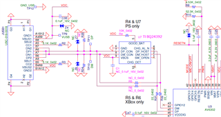

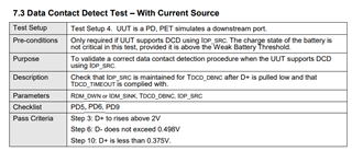

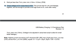

我的客户未能通过有关 D+/D-电压的 BC1.2测试、 下面是原理图、测试结果、您能帮忙提供一些建议吗? 非常感谢。
故障简述:
测试日志中的6号: D-测量值为0.076V,远低于0.390V 的要求
测试日志中编号10:D+测量值为0.596V、高于0.375V 要求。
USB BC 1.2测试规范
2.相应的原理图
3.测试日志
e2e.ti.com/.../BC12-Test-Log.pdf
    该 器件可能未通过 BC 1.2测试、让我看看详细信息。

    抱歉、已知问题是 BQ24392 由于实现了 Apple Charge 等其他充电模式而在步骤6和10中失败。
    布赖恩
