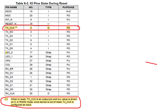

在复位和 RGMII 模式期间、引脚 TX_CLK 模式输出处于以下状态:
客户的 顺序:
-第一:在复位模式下(引脚 RESET_n 在低电平期间和引脚返回高电平期间,引脚"TX_CLK"被配置为输出模式(图1 )。
-他的理解:在复位模式期间, PHY 上的 TX_CLK 引脚在输出上进行配置。  引脚也连接到 MAC (图2)。
他的问题:
你以为这是一个问题吗? 如果是、您是否为他找到了解决方案?
另外,他想到了一个解决方案:你能回答这个问题吗?
- TX_clk PHY 的逻辑电平是多少(低或高)?
请告知。 非常感谢。

    尊敬的 Ray:
    客户正确地认为、在合适的情况下、这将导致竞争。 在 MAC 上、直到 PHY 结束复位时才驱动线路。
