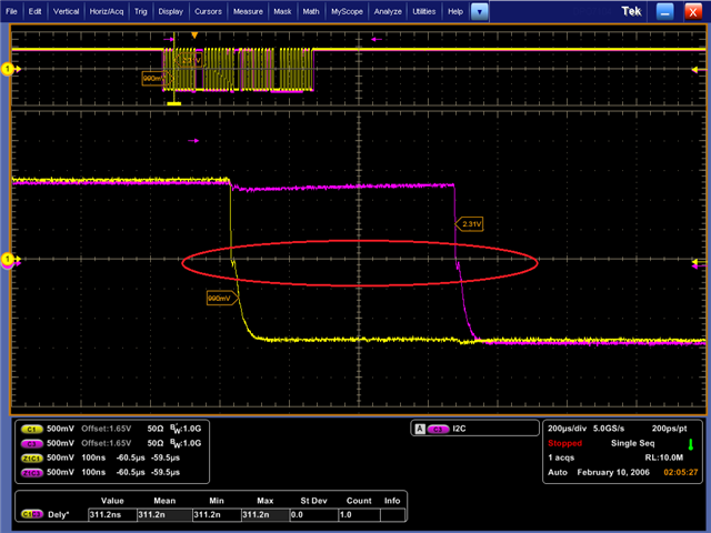

团队好,
客户反馈 I2C 波形下降沿异常、请参考图。 请问这是否正常?
谢谢,
海亮
    您好、Hailiang:
    此波形应该没有问题。
    这是使用导通 FET (TCA9548A 内部用于电平转换的 NFET)产生的赝像。 这些挂起时间通常低于50ns (I2C 器件都需要采用50ns 抗尖峰脉冲滤波器来消除这种问题)。 由于此挂起时间、我们从未见过客户报告的问题。
    -鲍比
    尊敬的 Bobby:
    我想知道 TCAxx 的状态是否相同? 谢谢。
    海浪市
    我不确定 TCAxx 的含义、我们的系列中有多种 TCA 器件。 所有使用 pass FET 架构进行电平转换的器件都会遇到此问题。
    -鲍比
