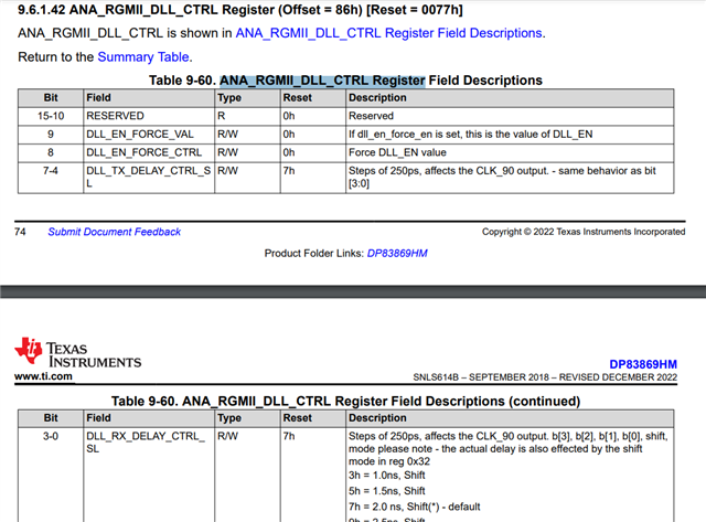

大家好、
我们将  DP83869HM 与 NXP 处理器配合使用、 我们不确定处理器侧是否支持 TX/RX 上的 RGMII 延迟。
从 DP83869HM 数据表页面可知。否:74、 ANA_RGMII_DLL_CTRL 寄存器、它提到有可能 在 TX 和 RX 上增加延迟。
所以、我们的问题是、
如果我们在 PCB 布局中为 TX 和 RX 时钟
或
 DP83869HM 是否 可用于设置 ANA_RGMII_DLL_CTRL 寄存器?
请澄清。
    尊敬的 Lakshminarayana:
    DP83869HM 可以支持 TX 和 RX 线路上的延迟、因此无需在 PCB 上添加任何延迟。
    如下面的 SNAP 所示、请使用寄存器0x32[1:0]、0x86[7:0]对移位模式和所需的延迟进行编程。
    Gokul.
