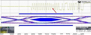

这是客户波形。它们的配置为 DC=80mV、AC=3ENA_HS、具有27K 上拉电阻、EQ 悬空。
 缓冲器/转接驱动器靠近 USB 主机、并 在主机侧测试符号。 然后一些符号会像波形一样减少。
为什么会发生这种情况? 是否有任何方法可以避免这种情况?

    EQ 引脚悬空,、在 PCB 中、布线长度似乎不是垂直长。
    尊敬的 Minghao:
    接近数据包中间点的信号幅度变化可能是由过高的交流和直流升压引起的反射引起的。  这可以通过使用单端探头而非差分探头来捕获信号。
    我们建议使用交流升压电平0和直流升压电平中等、然后重新获得波形。

    客户的回复:tusb212对设备的支持为950mil、对主机的支持约为1.5M。
    但是、客户不知道为什么在出现问题之前存在一些正常的波形?
    他们测试正常波形约为300mV (差分电压)、而小波形仅为180mV。

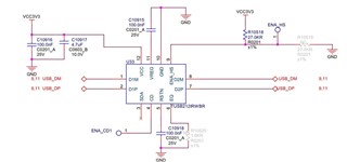

     这是原理图。
    尊敬的 Minghao:
    感谢您提供更多详细信息和原理图。
    我相信您的结果是通过信号中的反映而得到的。 当 EQ 悬空时、最高的升压电平将应用于信号。 这会导致过冲和下冲、从而导致信号反射。 您需要填充 EQ 电阻器、并更改为 EQ 电平0。
    此外、 要进行完整的故障排除、您需要查看单端信号而不是差分信号。
