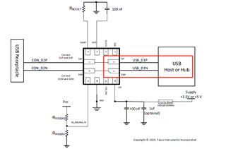

    2、在 TUSB216数据表中、引脚1和引脚2连接到主机或集线器。 但在 应用手册中、 引脚7和引脚8作为主机模式连接到 PC。 哪一个更好?

    2.即使主机连接到引脚1和引脚2或者引脚7和引脚8,也没有任何区别。

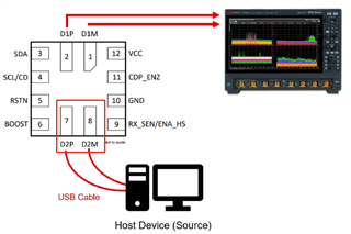

    您能否分享您的测试设置图或照片? 您能否确认您使用 USB-IF 测试装置进行了测试?
    此致!
    约什
    大家好、Josh:
    这是 TUSB217AEVM-BC、TUSB216EVM 的设置与之类似、只是更改了 EVM。

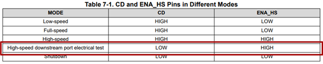

    插入式闪存盘可进入高速模式(cd:HIGH、ENA_ HS:HIGH)
    这是高速模式下通道的正确状态。 如果您希望在测试期间看到高速模式、则 CD 引脚应为低电平、ENA_HS 引脚应按以下方式处于高电平(高速下行端口电气测试)。
    我想知道您是否按照以下步骤测试通道和眼图的状态。  请注意、如果您更改设置、则必须停止发送 test_packet、然后将其复位。

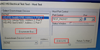

    大家好、Josh:
      如果要测试眼图、我该怎么办
    工作模式1:
    是否 需要执行步骤2?我发现无论是否按下、EVM 的 LED 都熄灭。
    无法进入高速下行端口电气测试模式
    您是否需要更详细的操作?
    尊敬的 Gu:
    它显示您选择了主机端口控制上的端口2。
    您是否检查 PC 上是否检测到高速端口2? 将高速 USB 闪存驱动器连接到 PC 时、您可以通过 USB 设备树查看器检查该端口。 如果将 TEST_packet 发送到错误的端口、则示波器中不会明显显示高速下游端口电气测试模式。
    此致!
    约什
    大家好、Josh:
    端口2为高速端口。 我确定。 我还会使用  USB 设备树查看器进行检查。

    我使用您的设置进行了测试、并且能够看到补偿和高速下行端口电气测试模式的测试程序和我提到的步骤。 您能否逐一检查连接 PC 的电缆、USB-IF 测试装置或 SMA 电缆是否正常工作?

    SetUpWProbe.jpeg -该图显示了 TUSB216EVM 的设置、包括电缆、EVM USB 至 SMA 分线板和示波器探头(读取 CD 和 ENA_HS)。
