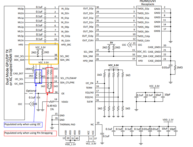

我在数据表中找到了 DDC 接口的阈值电压作为 第一张图、我想问一下:
  • Vcc 是指此设备或其他设备的电源电压?
  • 这个接口的 VOH (min)是什么? 与2.4V 相同?
  •  DDC_SRC ( 第二个图中显示的 SCL_SRC 和 SDA_SRC)的上拉电平是否必须为3.3V? 当主机 IO 电压为1.8V 时、它可以是1.8V 吗?
高锡尔维亚
    Silvia:
      • VCC 是电源电压。 您可以在数据表的规格部分看到这一点。
      •  I2C 接口是 一个开漏 I/O。 它只能灌入电流以将 SCL/SDA 引脚驱动为低电平。 它们无法将引脚驱动至高电平。 因此没有 VOH 或 IOH 的规格。 它只是 被´s 到 生成高电平的 VCC 的外部上拉电阻器。
      • 它需要连接到 VCC、
    谢谢。
    扎赫
    您好、Silvia
    如果您需要支持1.8V I2C 的 HDMI 转接驱动器、请查看 TDP0604、 https://www.ti.com/lit/ds/symlink/tdp0604.pdf。它具有独立的 VCC 3.3V 和 VIO 电源。 当 VIO 介于1.5V 和2.5V 之间时、TDP0604 I2C 将支持1.8V 信令。
