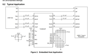

您好、专家:
TUSB522P TX 和 RX 是否可以反转? 前置通道/后置通道是否可以使用85个阻抗?
    大家好、
    正确、TUSB522P 的前置通道和后置通道都可以使用85Ω Ω 差分阻抗。
    但是、我不确定反转 TX 和 RX 的含义。 无法将 TX 输出与 RX 输入交换、但可以交换器件的哪一侧 将连接到 USB 主机或插座。
    此致!
    谢恩
