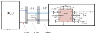

问题:  A 器件(5瓦) 有一个稳压器、它的 40V 的绝对最大值。
可能的解决方案:  使用平缓钳位 TVS 二极管 TVS3300将电流分流到地。
电源:PLIU
标称电压= 30V
过压 当 PLIU 导致负载超时条件时可产生= 50V 持续1mSec。
讨论: 哪种瞬态电压抑制二极管最适合我们的应用并可满足计划需求?
平缓钳位 TVS 二极管 TVS3300似乎是一种可行的解决方案、并且随时可用。
TVS3300参数:
  • VRWM 在33V 电压下看起来正常(低于33V 对受保护电路没有明显影响)。
  • VBR 处于36.2V (反向击穿电压开始主动传导电流以钳制瞬态事件)。
  • VCLAMP 在38V (完全在我们的应用电压限制范围内)。
    尊敬的 Kalem:
    TVS3300有可能保护稳压器免受这种 情况的影响、您知道负载下流情况的峰值电流是多少吗? 如果需要了解有关负载棚波形的更多详细信息、我可以尝试在实验中重新创建。
    塞巴斯蒂安
