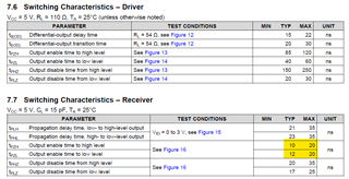

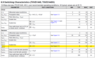

我有一个客户正在测试 THVD1449、有一个问题。
当接收器侧处于使能状态且驱动器为0V 时、 tPZH 和 tPZL 将为4us 和10us。 他们发现 SN65176B 仅为 10ns~20ns。
为什么 THVD1449的 tPZH 和 tPZL 比  SN65176B 大得多 ? 什么是差异?

    当驱动器和接收器均被禁用时、THVD 进入断电模式。 再次上电比简单地在驱动器和接收器之间切换所需的时间更多。
    尊敬的 Len:
    Clemens 正确-包括 THVD1449在内的许多 THVD 器件在/re = VCC 和 DE = GND 时进入"关断"模式-这允许非常低的 ICC 电流。 与没有此功能的其他器件相比、退出此模式(从关断状态启用)需要更长的时间、因为它基本上是为器件加电。
