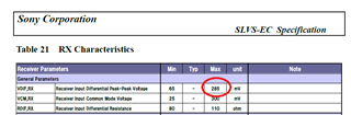

    尊敬的 Nasser:
    另一个问题、我们发现  DS64BR111的 VOD 超过了 SLVS-EC Rx 规范。 您能帮助检查一下吗? 或者我们有其他建议吗?
    谢谢。
    长度
    尊敬的 Len:
    我检查了、另一位客户为此应用使用了相同部件。 此客户可能使用了6dB 无源焊盘。 这些都可以从网上随时获取、也可以在板上进行设计。 请在线查询、您应该能够找到这些6dB 无源焊盘。
