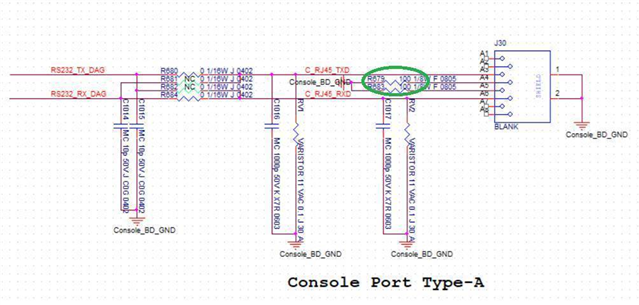

客户将 TRS3232EIPWR 用于 控制台端口 RJ45。
工程师询问引脚 A4、A5上100ohm 的问题。
请参阅原理图:
如果有的话、请建议100 Ω 的问题并分享我们该用户案例的参考设计

    我看不出任何问题-除非我遗漏了一些东西(如果我有任何误解、请随时告诉我) - A4/A5上的这100欧姆电阻器未连接到 A6和 A3上的 RS -232信号。 如果连接了它们、则是-因为 RS–232总线过载-但如果它们不直接连接到 RS–232总线、我不会看到问题。
    此致!
