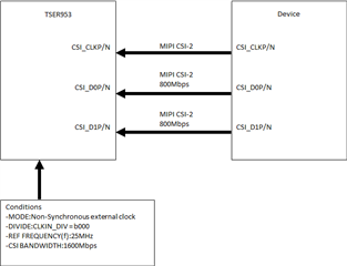

您能否告诉我、当 CSI-2使用2个通道时、如何根据 CSI-2通道计算?
条件如下
模式:非同步外部时钟
分频:CLKIN_DIV = b000
基准频率(f):25MHz

    这是根据来自图像传感器的 CSI CLK 进行计算的、该传感器是 CSI 时钟的2倍。

    我担心 MIPI 数据速率(每个 CSI-2通道)。
    您能否检查 TSER953是否可以在以下条件下接受 MIPI 数据速率= 800Mbps 的双通道信号。
    我假设 TSER953可以接受1600Mbps 的 MIPI CSI-2带宽、是这样吗?
    从表7-7、时钟模式开始。
    -MODE:非同步外部时钟
    -division:CLKIN_DIV = b000
    -REF 频率(f):25MHz
    CSI 带宽:1600Mbps
    TSER953可支持4条速率为每通道832Mbps 的 CSI-2通道。 总吞吐量为3.28Gbps。 而且具有 2通道、配置可支持高达1662Mbps 的速率。
    通过上述设置、您的 REF 频率为25MHz。 CSI 带宽= f x 80 = 25 x 80 = 2Gbps。 是的。 您的设置可使用2个 CSI-2通道支持高达1600Mbps 的速率。
