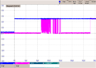

当我执行 BIST 并同时启用 LOOPEN 和 PRBSEN 功能时、RKLSB 引脚会返回许多 PRBS 错误脉冲。
请查看下面随附的波形:
LOOPEN (蓝色)/RKLSB (粉色)
  n`t 情况下,如果 PRBSEN 被激活后又是 LOOPEN,则 RKLSB 引脚不会指示任何无效的 PRBS 序列。
您能否 确认这是否是 TLK2711-SP 的正常行为?
提前感谢您!
    您好、Juan:
    您能否确认您是否遵循了此上电复位序列? 我认为 RKLSB 上的输出可能会很奇怪、因为它仍处于高阻抗状态。
    我尝试使用 TLK1501 EVM (类似 PN)重现您的结果、但我看到的结果不同。 无论 I 按何种顺序将 PRBSEN 和 LOOPEN 置位、PRBS_PASS 引脚保持高电平、并且不报告任何 PRBS 错误(该引脚等效于 TLK2711-SP 上的 RKLSB)。
    假设您满足上电复位序列的要求、您能否分享有关您的设置的更多详细信息? 我想尝试使用与您的设置尽可能类似的设置来重现您的结果。 具体而言、
    • 您使用的 GTX_CLK 频率和振幅是多少?
    • TESTEN 是连接到低电平还是未连接?
    • 是否有任何具体的顺序为芯片供电、提供 GTX_CLK、置位 ENABLE、置位 LCKREFN、置位 PRBSEN、 并将 LOOPEN 置为有效? 或者它们是否都在加电时被置为有效?
    您可以尝试另一项测试:如果您从外部将 DOUTTXP/N 连接到 DINRXP/N、而不是使用内部回送功能、您是否会看到相同的结果?

    你好,卢卡斯!!
    首先,非常感谢您的提示回复!    我真的很满意
     查看您的笔记后、我认为 此处可能存在"加电顺序违规"。 我不仅在第一次捕获中同时激活了 PRBS 和 LOOPEN 函数、还对 TLK 执行了启用命令。 这就解释了为何第二种场景中不显示 PRBS 擦除程序。  为了了解有关此 P/N 的更多信息...为什么我会在高阻抗输出中看到"1"和"0"序列?

    您好、Juan:
    只是 为了了解有关此 P/N 的更多信息...为什么我在高阻抗输出中看到"1"和"0"序列?
    您正确地说、 不应从高阻抗输出中期望序列为"1"和"0"。  在此状态下、RKLSB 引脚的行为可能未定义、或者由于完全不同的原因、输出可能看起来像这样。
    我注意到在第一个波形中、您分享了 RKLSB 信号通过几种不同类型的输出进行转换。 首先它保持低电平、然后在高电平与低电平之间多次切换、然后再次保持低电平、最终保持高电平。 您是否对 LOOPEN 或任何其他可能与 RKLSB 输出变化相一致的引脚进行任何更改?
    我曾尝试使用 TLK1501 EVM 尽可能地重现与您的设置匹配的结果、但我仍然看到的结果与您的结果不同。 当 PRBSEN 和 LOOPEN 均启用时、PRBS_PASS 引脚一直保持高电平。
