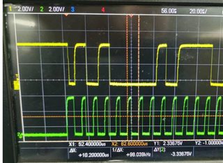

    如果 TR 跟踪30%Service VCC~70%Service VCC、则我开始误解。 我知道它是10%~90%。
    上面提到的示例是我当前用于 MCU 和 EEPROM 之间的 IIC 通信的 IIC 解决方案。
    下图显示了 MCU 和 EEPROM 之间的 IIC 通信波形。 fclk=100kHz、VCC =5V 时的波形、对于 SDA 为黄色、对于 SCL 为绿色。
    因此、如果您使用 fCLK=100kHz、根据30%Tr VCC~70%Tr VCC 来满足小于1uS 的要求、就是要符合法规的要求、那么对权利的理解是什么?

    示波器上的信号看起来正常。 我认为、如果使用较小的分辨率步长、可以找到更好的上升时间测量。 在提供的最后一个示波器屏幕截图中、这不是测量上升时间的正确方法。 请参阅下面基于 I2C 标准的上升时间图。
    这更准确地描述了如何在 I2C 中测量上升时间。
