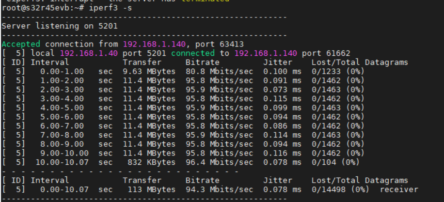

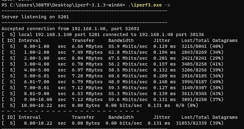

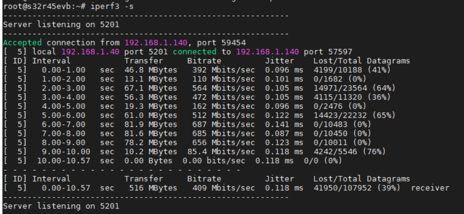

测试如下:
1) 千兆上行测试:强制 PC 进入自适应模式,但被识别为1G 并立即在 PC 端显示链路断开。
2) 千兆下行测试:强制 PC 进入自适应模式,该模式将被识别为1G ,一些数据包丢失,长时间运行后有链路断开/接通。
3) 100千兆上行测试:强制 PC 进入100M 模式。 发生丢包、 长时间 运行后出现链路断开/建立情况。
4) 100千兆下行测试:强制 PC 到100M 模式,它运行正常。
5) 5)始终检测到复位端口电压为高电平、数据传输期间未观察到复位。
6) 6)芯片端口电源电压监控器、数据传输期间没有压降。
您能帮助检查这个问题吗? 谢谢。

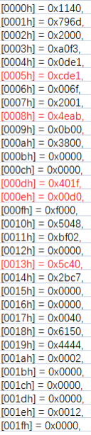

    当链路断开且接通时,您能否将寄存器0x0000读至0x001F?
    当链路断开时、寄存器0x0000到0x001F 会读取、如下图所示:

    尊敬的 Zhou:
    根据寄存器转储、我可以看到您通过寄存器0x0001建立了链路。 当 PHY 处于链路断开阶段时、您是否还可以向我发送寄存器转储?
