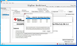

我们的客户无法 通过网卡中的 L2 (SMBus/I2C 目标控制模式)连接 DS320PR1601、而是使用 SigCon Architect 为 EQ1设置 I2C、
但他们反馈、在选择"Apply"时、搜索不到 DS320PR1601;

    我已经查看了客户的寻址配置原理图、并同意寻址应与"默认"寻址相同。 您能否从配置页面中提供 DS320PR1601的 SigCon Architect GUI 的屏幕截图、以便我观察客户看到的内容?
    下图显示了典型的 DS320PR1601 GUI 寻址配置。

    尊敬的 David:
    请参考下图:
    尊敬的 Zhang:
    您显示的弹出窗口中的"保存地址"似乎与客户原理图中定义的预期 SMBus 地址相匹配。 但是、我注意到 GUI 背景中的"保存地址"字段显示"0"、而不是"设备1"(地址、地址...)。
    在您打开"编辑 地址对"并选择"确定"按钮后、是否正确的 SMBus 地址填充配置页的"保存地址"字段? 如果这样可以正常工作、或者 GUI 仍有问题、请告诉我。
