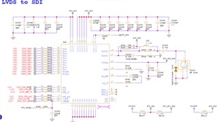

各位团队、您好!
请帮我复习一下 LMH0340SQE 的电路图、谢谢!
    原理图看起来没有问题。 以下是一些小评论:
    1)。 D229:此照明保护器件可能会影响回波损耗/眼图。 也许当您恢复板时、您可以加载和卸载该部件以观察效果。
    2)。 我假设 SDA 和 SCK 上有上拉电阻器、这些电阻器没有显示在原理图中。
    此致、Nasser
    您好、Nasser:
    另一个问题。 根据数据表 "表1. 功能表"、我的芯片 LM340不支持 DVB-ASI、我们需要如何配置引脚6?
    此外,我的 FPGA 输出为1.8V 电平,它是否适合 TXCLK 或 TX0~4?
    1)。 LMH0340支持包括 DVB-ASI 在内的所有模式。 如果您不需要支持 DVB-ASI、则可以使此引脚 L""-如引脚说明表中所述。
    2)。 可以接受1.8V 的共模电压。 器件共模 LVDS 输入共模电压介于0.05至2.4V 之间。
    此致、Nasser
