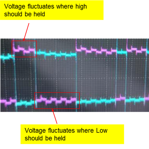

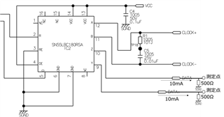

从下图中、向 A 和 B 引脚输入一个5V 至 SN55LBC180的 VCC 的差分时钟信号、并向传感器 IC 输出一个单端时钟信号。
传感器 IC 接收时钟信号、向 SN55LBC180RSA 的 D 引脚输入17位输出信号、并从 Y 和 Z 引脚输出差分输出信号。
当上述信号为输入和输出时、来自 Y 和 Z 的电压输出波动是否正常? (请参阅下图)如果正常、请解释 Y 和 Z 引脚的高电平输出为什么为5.4V、大于 VCC = 5V。 如果异常、请说明发生电压波动的原因。
达津市
    电源的变化会影响电压电平。
    对于差分信号、最重要的只是两个电压之间的差值。 让示波器计算出 A−B 或 Y−Z;这些波形应该是正确的。
    你好,Ladisch
    为什么 Y 和 Z 引脚的高电平输出为 5.4V? VCC 为5.0V?
    达津市
    尊敬的 Tatsu:
    因此、这里很可能出现几种情况、因为 Y 和 Z 输出不会高于 VCC、因为它们基本上是 在器件上的 VCC 和 GND 之间直接切换-输出引脚上的较低电流越接近 VCC 和 GND、则输出引脚将增大。  我想说的是、根据示波器截图-我认为您展示的内容不会有功能问题。
    1. VCC 不是纯直流(开关稳压器就是这种情况)、而是通过示波器屏幕截图中显示的器件输出(Y/Z)耦合的线路上可能存在开关噪声。 在这种情况下、添加滤波器或 LDO 来帮助清理进入 VCC 的电源信号可能会减少此行为。 不过、如前所述、正如 Clemens 提到的、相对于 接地的 Y 和 Z 电压实际上并不重要、Y 到 Z 电压才是重要的-在这方面、您的示波器截图也可以看出。
    2. VCC 迹线会耦合来自系统中其他地方的噪声-如果较高的电源线靠近或只是较高的电流路径、它可能会耦合到线路上。 此外、如果您的电源去耦电容不尽可能靠近电源引脚、可能也无法过滤线路-您还应该在每个 VCC 输入处有一个100nF 电容器-而不仅仅是系统帮助滤波的电容器、如果您关注 电流行为。
    3.您可能会通过示波器探头本身拾取噪声。 确保探头上的接地线尽可能靠近测量信号、以减少拾取错误信号的机会-因为与探头的接地回路连接会产生可能影响测量的类型天线。 另外、确保接地参考点稳定并且没有太多噪声也很重要、如果这样、您的测量结果可能会受到影响。 也就是说、电路可能没有直接的错误-但它是如何测量的可能会影响结果。
    我会根据我所看到的情况来验证所有这三种可能性、其中一个最可能的原因就是问题-但最终它并不似乎存在大量的功能问题-只是某些噪声不应该对系统产生太大影响-如果 您正在丢失位或发生通信故障、这需要补救、但我不认为您有通信故障-如果是、请告诉我。
    如果您有任何其他问题、敬请告知。

    你好,帕克
    感谢您的答复。
    施加到 VCC 上的直流电压也与 Y 和 Z 一起测量。直流电压没有波动、并且始终提供5V 电压。
    如上所述、VCC 是稳定的。
    让我再检查一下测量方法。
    考虑到 VCC 是稳定的、请告诉我 Y 和 Z 端子的输出除了1到3之外还可能波动。

    尊敬的 Tatsu:
    因此、您测量的所有信号都在挑选一些噪声-它在信号引脚上更加明显-但它也存在于 VCC 电源轨上(周期性尖峰很可能不来自 IC 本身)  -所以有噪声耦合进来,似乎信号引脚(D、Y 和 Z 的影响比 VCC 更大-是否有任何功率,高电流,天线, 或者在测量旁边有类似的东西-探针接地线是否在噪声区域上方?
    否通常您在正常操作中不会看到 Y/Z 上的波动。
    您是否还可以获取器件顶部的图片、以便我验证其器件标识是否为合法器件?
    此致!
    帕克·道德森

    关于 驱动器的输出信号、在 YZ 端子开路的情况下测量信号时、VOL 为0.2[V]。 这是否正常? (VOH 为4.7[V])
    此外、通过在 VCC = 5[V]且连接了1kΩ 负载和5mA 电流的情况下测量 YZ 端子的输出、
    VOH= 3.8 [V] VOL =0[V]、因此 VOL 值与下面数据表中的图形不同、我想知道它是否正常运行。

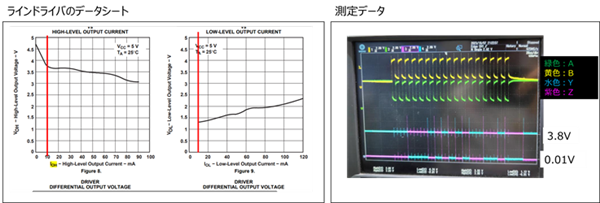

    ①I 希望检查 VOH 和 VOL 的电压范围。
    如图1所示、当向测试电路的 D 端子施加 VCC =5V 和3.3V 的脉冲时、YZ 端子的输出信号将为高电平:3.8V 和低电平:0.01V。
    这与数据表中10mA 电流流动时约1.3V 的低电压不匹配。
    如果它们不匹配、请告诉我。
    ➁I 相信 Y 和 Z 端子根据 VCC 电压在 IC 内部产生电压、但我想知道从 VCC 到 Y 或 Z 的内部电阻(请参阅下图中的红色箭头)。
    有必要分析①的原因。
    ➂I 希望在下图所示的0到10mA 的电压范围内工作、请问您能提供这些信息吗?

    尊敬的 Tatsu:
    因此、首先感谢您提供了顶级标记-它在我们的系统中、因此我不认为它是非法的、但材料已使用将近十年-是不是他们使用将近十年历史的材料的原因。 要明确的是、我不是说设计已有10年历史了-这些装置是在2014年制造的。
    对于其他直接问题:
    1.不能保证所示为典型特性图。 它们是对1个器件的测试、旨在让您了解该器件 在应用中的性能。
    2.我们不直接指定这个电阻,它会根据多种外部因素而变化。 也就是说、根据数据表驱动器部分中的2.5V 典型 VOD 值、电阻通常约为12到13欧姆。 但是、在更高的温度下、阻尼比可能高得多(约10倍)
    3、我们没有直接指定的,通常比这更低。
    最后要说明的是-您的客户使用的是超出 RS485标准规格的交流端接; 这可能会在转换期间导致线路上出现电压尖峰、这可能会出现在电力线上(因此可能会出现在其他引脚上)、这也意味着您无法使用数据表值作为系统中的担保、因为终端不是我们规定的规范值。 您可以使用交流传输-但当您使用非标准应用实现时、数据表更是一种指南而不是保证。
    话虽如此、似乎并不存在通信问题并且未显示边界违例(不应假设典型的特征图可以保证) 由于非标准端接、波形很可能有一点不同。
    所以、最终看来没有问题、客户太纠结于似乎不会影响系统性能的事情。 采用差分通信标准的最大原因之一是噪声抗扰度-因此如果没有通信问题或边界冲突(似乎没有)、那么就没有问题。
    此致!
    帕克·道德森

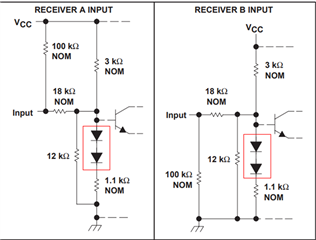

    ①Customer  想知道下图中二极管的正向电压 VF。 如果可能、我希望收到一个电流和正向电压的图表。
    ➁Why 的电压斜率是否在 VOH 的0~10mA 与10~90mA 之间存在差异?
    您是否明白、当它接近0mA 时、上图中的 VD 变为0V、流经二极管的电流变小、正向电压变小、VOH 更接近 VCC?
    达津市
    尊敬的 Tatsu:
    1.我们没有规定二极管的电压或电流;在我们的建模板中、我们通常估算它为0.3V 的压降-这是一个可以接受的近似值(似乎大致匹配 VOH v IOH)-但它可能会发生变化。 本质上、对于应用来说、重要的是在 A 和 B 之间测量电压-通常情况下、使用二极管来防止电流回流。
    2.您必须考虑晶体管的导通电阻- VD = VCC - 2*(V_F + I_AB*R_ON) -晶体管的导通电阻是非零和非线性的,所以图的斜率可以在不同的使用条件下在0mA 的情况下变化,你基本上只是读取二极管的 V_F ,因为通过晶体管的电流是~0mA。  同样、这些图不能保证-它们是典型的用例曲线、不应用于设计-它们仅供参考。

     帕克
    假设接收器电路中的二极管与驱动器具有相同的 Vf (正向电压)=0.3[V]、这是否正确?
    达津市
    尊敬的 Tatsu:
    不应该-二极管的符号不同-它们是标准二极管而不是肖特基二极管、因此它们的 VF 将更高-很可能 约为0.7V。
    此致!
