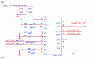

     这看起来不错吗?
    您好 Sathiyan:
    原理图看起来很好。
    对于未使用的差分输入[输入0]、我建议将"+"输入连接至 VCC、并将"-"输入连接至 GND。
    约什
    谢谢 Joshua、我可以使用0欧姆、100欧姆或10K 欧姆作为未使用的差动输入吗?
    您好 Sathiyan:
    10 kΩ 可以正常工作。
    约什

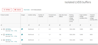

    谢谢 Joshua、TI 有任何 LVDS 隔离器解决方案?我需要隔离两个 LVDS 芯片。
    您好 Sathiyan:
    是的、我们确实有一些隔离式 LVDS 缓冲器。 查看以下内容。
    请注意、这些产品不属于我的团队、因此如果您需要有关隔离式 LVDS 缓冲器的其他信息、我可以将您的问题转给隔离团队。
    约什
    SN65LVCP22、什么是最小去耦电容器?
    您好 Sathiyan:
    在电源引脚并联使用高频陶瓷、0.1-µF 和0.01-µF 电容器、容值最小的电容器最靠近器件电源引脚。
    约什
