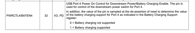

我们将 TUSB8041与 BQ25792RQMR 配合使用。 它们共用同一根 DP/DM 总线。 由于 TUSB 和 BQ CHIP 都支持 DP/DM 上的电池充电协议、它们之间似乎存在冲突。 好的、是否有任何方法可以禁用 DM/DP 线路上的电池充电功能、但不会导致线路压降。
谢谢。
    您可以将相应端口的 Baten 引脚设置为低电平、以指示集线器不支持电池充电。
    大卫
    您好、 我们刚刚将这个引脚悬空、因为它具有内部下拉电阻、它是否工作?
    谢谢。
    是的、如果您将该引脚悬空、则不支持电池充电。
    大卫
