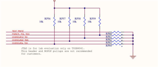

我的客户指的是制造 USB 集线器的 TUSB4041PAPEVM。
它们添加了 USB 至 RS 至485 IC。 但现在这里有一些问题。
我们检查所有电源轨是否正常、晶体是否正常工作。 但使用 PC 进行测试。 未检测到任何器件。
您能帮助检查 schemate2e.ti.com/.../8863.TUSB4041.pdfic、哪些设置缺失吗?

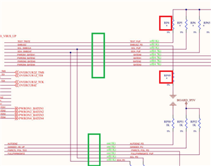

    吉米:
     是否有绿色区域的开关? 如果不是、客户需要拆下 RP4和 RP49
    客户还需要移除所有上拉电阻并安装 RP60
    布赖恩
    您好、Brian、
    我的客户很快修改了、但仍然无法正常工作。
    *与 EVM 原理图是 NC 相同的。
    客户询问为何安装 RP60? 然后拉至 GND。
    那么、缺少哪个设置? 谢谢

    吉米:
      对于晶振,只需在 XI/XO 上探测一下,看看它是否在振荡。
     是否检测到集线器?
     对于下游器件、您需要 移除 Rp51/Rp52才能启用电源开关以打开下游端口 VBUS。

    吉米:
      晶体时钟应为1.8V。
      您能否为3.3V/1.1V/GRSTz 获取波形?
      确保 SMBusz 未接地、
       TEST_TRST 接地
       VBUS-Det 约为0.5V
    布赖恩
