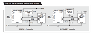

我正在寻找一个接口,以连接广泛的电压与 uC 当我发现这篇文章 https://www.ti.com/lit/an/slyt393/slyt393.pdf?ts = 1707307365496 .
我刚刚开始阅读"提供此功能的新一代接口电路是数字输入串行器(DIS)器件。 它们可以感测低至6VDC 至300VDC 的数字输入电压、并将其转换为5V 串行数据流、同时功耗比分立式设计低几乎80%。 这一功能使 DIS 器件成为工业接口应用中最具功耗和成本效益的解决方案"、并意识到这正是我想要的。

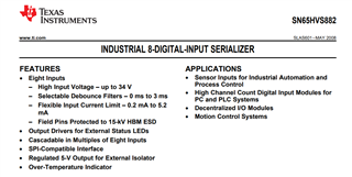

但该问题出现在图9 ("反向供电数字输入系统"器件 nº SN65HVS882) 中、 输入为6至340V、但数据屏蔽指示器支持高达34V 的输入
那么我的问题是、图9设计是否正确?
您是否有另一个可以实现此目的的 IC?
    图9为简化版图。 如图5所示、高电压需要外部钳位电路。
    您好、Josep:
    此设计中的图9是正确的、但  SN65HVS882支持高达34V 的电压、而不是340V。
    正如 Clemens 提到的、高电压应用需要外部电路。
    谢谢。
    近红外
    因此、没有 IC 允许我读取信号、比如6到300V、而不修改信号?
    不会;无法在单个芯片上实现所需的隔离。 (隔离器是通过使用多个裸片以一个价格实现这一目的的。)
    (小 SMD 电阻器也不具备所需的额定电压;您需要使用多个串联电阻器。)
