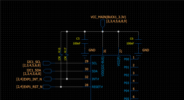

- I2C  GPIO:双向通信
起初、我计划使用三个 GPIO 扩展器_8CH 来实现24通道、但我考虑使用 TCA6424A 将 VCCI/VCCP 作为3.3V 应用、这似乎允许使用24个 GPIO。
能否确认是否有任何与此相关的问题?
请检查。 谢谢你。
    您所描述的内容没有问题。
    大家好、Grady、
    该实现不存在问题。 听起来您要使用1个器件而不是3个器件解决问题。
    泰勒
    然后回复。
    如下面的电路所示、为 VDD (I2C-bus)和 VCC (P)使用相同的3.3V 电源是否没有问题?
    这很好。
    (如果它们彼此靠近、则不需要两个单独的去耦电容器。)
