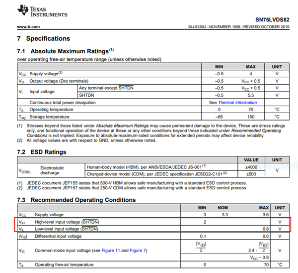

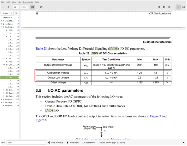

他们发现 LVDS 信号电平不同。
一.30. MX8:
SN75LVDS82:
这可能是根本原因吗?

    VIL/VIH 规格不描述 LVDS 输入。 i.mx 8和 SN75LVDS82彼此兼容;这一点在本主题中进行了讨论: SN75LVDS82:LVDS
    它还说:
    点有时是与电源相关的东西(或电源上的噪声)的副产物。 请通过探测电源轨来检查电源是否正常工作。
