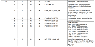

    您好、Mizobuchi-San、
    PPM 检查功能是最先实现 CDR 锁定的门控项目之一。
    禁用 PPM 检查后、我的假设是重定时器要么尝试获得 CDR 锁定到1G 数据、要么瞬间获得错误锁定数据。  如果实现了 CDR 锁定、当重定时器从 CDR 旁路切换到重定时数据信号链时、这将中断来自重定时器的数据流。
    您可以通过观察 CDR_LOCK_LOSS_INT 位 ch_reg_0x01[5]来检查重定时器是否在禁用 PPM 检查的情况下暂时锁定 CDR。  请通过设置 ch_reg_0x31[1]来启用此损耗指示器。
    谢谢。
    德鲁
    尊敬的德鲁圣
    感谢您的信息。
    有一个问题、
    如果发生1G 旁路模式
    以下哪一项操作是正确的 CDR_LOCK_LOCSS_INT 位、ch_reg_0x01[5]=0或 CDR_LOCK_LOCSS_INT 位、ch_reg_0x01[5]=1?
    水 健治
    您好、Mizobuchi-San、
    对于 CDR 旁路模式、我希望 CDR _LOCK_LOSS_INT、 ch_reg_0x01[5]= 0、因为我不希望重定时器获得 CDR 锁定。
    谢谢。
    德鲁
    尊敬的德鲁圣
    感谢您提供有关  CDR_LOCK_LOCSS_INT、 CH_REG_0x01[5]的信息。
      在1G CDR 旁路模式下、我们检查了 CDR_LOCK_LOSS_INT、ch_reg_0x01[5]。 值为0。
