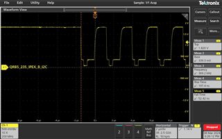

我已经在我们的几个项目中使用了 TCA9548ARGERQ1 I2C 开关。 我需要帮助以解决 I2C 中面临的两个问题、如下所述、
i)我发现、即使 TCA9548ARGERQ1 I2C 开关上没有连接负载。 对于 I2C SCL 和 SDA、VOL (低电压电平)不保持在0V。
  我使用不同的上拉电阻值(1k、1.5k、4.7k 和10K)进行了检查 、但无法将 VOL 值降低到"0"、对于4.7k 上拉电阻、它保持在200mV。  请找到下面的参考图片。
   我无法在 TCA9548ARGERQ1数据表中找到原始参考图像。
   它 处于 器件的建议工作电压范围内(支持的最大 VOL 值为0.3*1.8=0.54V)、但我们想将该电压降低到"0V"?
   请告诉我为什么这样做,并建议避免这种问题。
ii) 另一个问题是当与负载连接时、低电压电平切换、如下图所示。 在以下情况下、器件也正常工作。
  但我需要解决该问题。 在本例中、我们还检查了不同电阻值的问题、例如33欧姆(不工作)、1K、1.5K、4.7K、10K 和105K。 在上述所有情况下、会保持相同的行为。
  请帮助我解决这个问题。

    嘿、Sampath、
    不在 VOL 上一直到达0V 的情况并不少见、因为在被拉至低电平时、FET 上会有一些接地电阻。 但有趣的是、更改该值并不会改变该值。 只是为了确认一下、您是说上拉值根本不会影响 VOL? 我希望他们会稍微改变一下电压、但绝不会真正降到0V。
    说到第二点、它确实看起来像是有人在释放线之前暂时将线强拉至接地。 这可能与 I2C 信号如何与系统中的其他设备做出反应有关计时。
    您是否有可以分享的原理图以便了解可能导致此问题的原因?
    谢谢。
    Rami
    1.上拉电阻是负载。 使用开关时、所有已启用通道的上拉电阻器并行工作。 I²C 降低到0V。您可以尝试在电阻值较高的情况下(在所有总线段上)实现接近零、但这也可能需要降低 Δ I 速度。
    2.任何器件都可以将 I²C Ω 总线拉低;如果器件具有不同的驱动强度、或者多个器件碰巧同时拉低、您会得到不同的电压电平。
