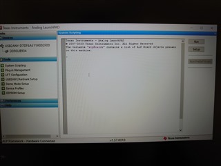

DS 90 UB 934 o shiyō *** arupu (模拟发射 paddo)、无 sōsa hōhō o kakunin-1 μ chūdesu。 Meirei o kakikomi sōsa *** nodesuga、脚本到 iu bubun ni kakikomi [运行] o sureba ī nodeshou ka? Yoku wakaranainode gozonjideareba oshietekudasai。

我当前正在检查如何使用 ds90UB934操作 ALP (模拟 Launch Pad)。 我想编写和操作命令、但我应该在脚本部分编写[run]吗? 我不确定、所以如果您知道、请告诉我。
    感谢您与我们联系。 在"Scripting"选项卡中有两种读取和写入寄存器的方法。 第一个选项是在所示的命令窗口中单独发送命令。 在">"标记处、您可以使用格式"board"。 WriteI2C (地址、寄存器、数据)"和"board. ReadI2C (地址、寄存器)"以写入和读取特定器件的寄存器。 或者、如果您想要运行多个命令、您可以使用同一电路板编写配置脚本。 WriteI2C()或 board. ReadI2C()格式并将其另存为.txt 或.py 文件。 要运行文件、请在 ALP 中选择"Run"按钮并选择要运行的脚本。 在 ALP 中运行脚本时、保存在文件中的每条命令都将按顺序发出、就像写入命令窗口一样。 下面我列出了一些示例。
    • 引脚6。 WriteI2C (0x7A、0x15、0x00)
      • 此命令将 I2C 地址为0x7A 时器件的寄存器0x15设置为0x0
    • 引脚6。 ReadI2C (0x7A、0x0)
      • 该命令将返回 I2C 地址为0x7A 的器件的寄存器0x0的值
