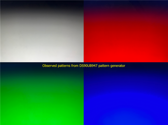

您好、DS90UB948-Q1EVM 和 DS90UB947-Q1EVM 之间存在奇怪的行为。 我们正在执行直通视频、在翻译过程中似乎丢失了一些颜色。
以下是我们的设置:
以下是两个已连接 EVM 的图片:
两个 EVM 均由外部 MCU 进行初始化、看起来运转正常。 然而、显示阶段的视频具有明显的红色色调。  我在每个阶段运行了图形发生器、这里是结果(请参阅随附的)。 如您所见、从 DS90UB947阶段的图形没有问题、但 DS90UB948阶段出现主要的红色颜色。 这两个图形发生器都配置为使用来自 FPD-Link III 视频源的外部时钟。
OLDI 链路 在150Mhz 时钟频率下运行、这是相当高的。 我 知道、在此设置中、EVM 之间的 OLDI 交叉桥接远不是最佳的 、 我希望图片会有所下降。 但不像这样、这种主要的红色看起来很奇怪。 在此设置中、除了 MODE_SEL0和 MODE_SEL1外、 没有什么可配置的选项、因此我尝试了所有可能的有效组合、但没有成功。
对这一切是否有任何合乎逻辑的解释?
    尊敬的 Dimitri:
    感谢您提供947和948 Patgen 结果的照片。 从照片中可以看出、承载红色视频组件信息的通道很可能存在干扰/串扰。 您已经说过、交叉桥接远不是最佳的、150MHz 的 OLDI 时钟相当高。 从照片中我看到并非所有接地都已连接。 连接所有接地可能会产生干扰、但最好使用带状电缆将948连接到947。 带状电缆使所有布线的相对位置保持恒定。
    如果不在示波器上看到 OLDI 迹线、我就没有确切的答案来确定为何仅影响红色分量。 如果您具有较低的 PCLK 显示、您可以测试该赝像是否会随着时钟速度的降低而消失。
    此致!
    插孔

    感谢您的快速响应! 这是我最初的想法。 为了 检查 此串扰问题、我已将 DS90UB947中包含红色信息的通道完全断开(请参见所附图片)
    此时、DS90UB947没有红色信息出现,而且我预计也不会看到红色。 我从 DS90UB948发送了红色图形。 结果如下:
    这很难看到,但观察到的图像有微微的色调,所以红色肯定存在。 在 DS90UB947 EVM 上、OLDI 通道布置在内层上、我怀疑未连接的 引脚可能会受到一些干扰。 我会订购 两条带状电缆以确定,但我认为问题不存在。 移动或触摸导线对画面质量没有影响。 同时、将未使用的通道接地会 在触摸导线时产生一些可见的噪声。 此外、我还会查看应用信息、其中提到 每个 OLDI 通道都有100 Ω 终端电阻器。 不过、这两个 EVM 上没有填充、因此我想知道这是否会导致这种不常见的 行为。 可能不会、因为只有红色受影响。 在 DS90UB947侧、DS90UB948侧或两个 EVM 上放置端接的最佳位置是什么?

    我在947初始化部分中介绍了该代码。 2天花在调试这个,我不能摆脱红色调。 最让我困扰的是此设置的基本方面、在正确设置 MODE_SEL 后、它应该可以开箱即用。
    这让我想到、 这个 947可能只是缺陷。 支持该理论后、该器件仅为了正确初始化 MODE_SEL 自举而停止运行。 无论位置开关处于何种状态、它都将在 PDB 出现后在中继器模式开启的情况下读取单个 OLDI 链路。
    我们将订购另一个 EVM 来对此进行确认。 如果第二个电路板的工作方式相同、则可以 考虑购买 Astro 的 OLDI 信号发生器。 我不希望因为这些东西很贵,很难证明一次性使用是合理的。 我们遵守 NDA、因此我不能在那里透露其他系统组件、但该项目 将在现有的 FPD 链接中提供 OSD 遥测。 将有适用于948和947之间的视频处理器、但我们首先需要确定基本信号直通。
