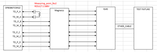

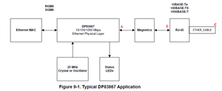

数据表指出、DP83867ERGZ 的 VOD (Vpeak 差分)的最小/最大值为1.54[V]至1.96[V]。
上述差分电压值的指定点在哪里?
请告诉我下图中指定的点。
是 PHY 输出点吗? 还是 RJ45端的 B 点? 或者它是 Ether_cable 末端的 C 点吗?

    4.是的,情况就是这样。 我以前不想让大家混淆、但 A 点、B 点和 C 点是相同的。 我选择了 A、因为这是 PHY 的输出位置。 DP83867是一款强大的以太网 PHY、符合1000Base-T 标准、它将通过合规测试。

    发布此问题的原因是我们使用 DP83867CS 产品测量了10BASE-Te 的峰值差分电压。
    但结果为1.532V、导致故障。 (测量系统:图1)
    <指定值:在1.540V~1.96V>内
    因此、我们使用交流耦合和100Ω 终止 PHY 的 PAIRA 输出端、并测量峰值差分电压波形。
    以上测量不包括变压器、连接器等(测量系统:图2)
    然而、PHY 输出端的峰值差分电压结果为1.588 [V]。

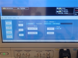

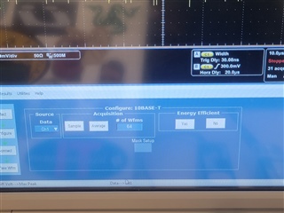

    请在下面找到我的结果。 我还提供了测试设置、以便与您的客户进行确认。 我测试的所有 EVM 都具有 DP83867 EVM、 E 机器人。
    ________________________________________________________________
    设置:
    示波器上的示波器以太网合规性计划设置为10Base-T、采集设置为 样片 节能设置为 可以。
    以太网电缆使用100Ω 上 用于负载的跳线连接到合规板的 TC6部分。
    注: 当 Acquisition 设置为 Average 时、来自测试的值非常低。 非常类似于您当前看到的数字。
    图1-10Base-T 范围设置
    图2 -合规性主板连接

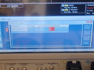

    我们使用 KEISIGHT 示波器进行了乙醚合规性测试。
    不过、KEISIGHT 示波器不具有将采集从平均值更改为采样的功能。
    因此、我们也对 TEKTORONIX 示波器进行了测试。
    然而、结果与 KEYSIGHT 示波器相同、且 MIN 侧出现故障。
    1.测试结果
    (1)正极
    ・μ A 最大正极峰值差分电压:1.6791V:通
    ・Ω 最小 POS 峰值差分电压:1.5191V:故障
    (2)负
    ・Ω 最大负电流峰值差分电压:μ V-1.68091V:Ω 导通
    ・μ A 最小负电流峰值差分电压:-1.5009V:故障

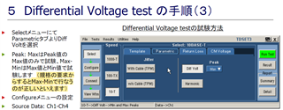

    因此、请告知我以下信息。

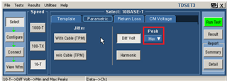

    [问题9]
    关于差分电压测量、由于标准的要求、必须使用 Max-Min 设置测试峰值设置。
    TDET3程序手册中的说明如下。
    根据以上内容、请在下面的选择字段中告诉我差分电压测试的峰值设置。
    [问题10]
    您能否在报告文件中分享上述测试结果?
    我想确认以下内容。

    我采用的平均设置使 VOD 读数较低、有些低至0.9V。 一些电路板的读数也为~1.52V、略低于最低通过要求。 在采集模式:平均模式下运行测试时、我没有保存报告。 我必须重新运行测试。  我认为用于 Peak 的设置为 MAX、同样需要返回并重新运行测试来验证。 请允许我再延长一天、将此报告返回给您。
    在平均时间内、是否可以更改示波器对波形的平均值的方式? 如果我们可以使其对最小样本量求平均值、这可能会使该测试产生差异。

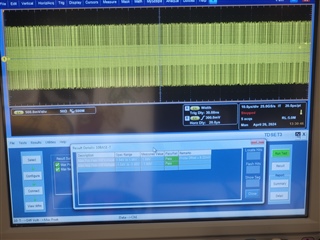

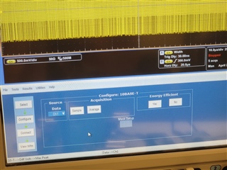

    用户好!
    请在下面找到结果。
    要采样的采集:
    采集设置为平均值(波形数量= 64):
    阿尔瓦罗
    尊敬的 Alvaro:
    感谢您的回答。
    在上面的结果中、您已将峰值设置设为最大值。
    请将峰值设置的结果附加到 MAX-MIN。

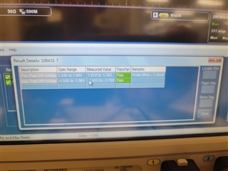

    用户好!
    当然、我已选择最小值/最大值并将采集设置为取样、再次运行测试。
    阿尔瓦罗
    尊敬的 Alvaro:
    感谢您的回答。
    根据 DP83867E 评估板的峰值差分电压结果、发现最小值侧没有裕量。
    此外,我发现结果在最小的一侧没有裕度,类似于我们的。
