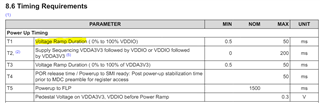

电压斜坡持续时间在数据表中指定为0.5~50ms。 由于我们应用的规范、电源启动时间为0.29ms、超出了规范范围。
问题1: 如果 IC 在电压斜坡持续时间范围之外运行、会有什么影响?
问题2. 我想听取对拟议的反措施的评论。
谢谢。
科诺
    尊敬的 Conor:
    我们没有关于此特定标准的任何数据。 由于这违反了数据表指南、因此客户需要自行进行验证。
    格罗姆

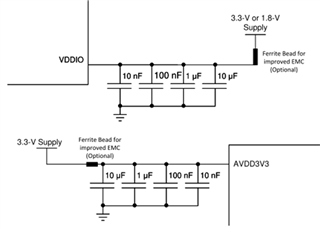

    您好、Gerome、
    数据表中列出了可选铁氧体磁珠。
    我计划插入一个铁氧体磁珠以减缓 VDDIO 的上升、使其处于数据表的规格范围内。 铁氧体磁珠的常数是否有建议值?
    谢谢。
    尊敬的 Conor:
    我建议您与所使用的稳压器供应商沟通、以获得有关如何减慢斜坡时间的最佳实践、因为此电路的任何类型的修改都可能会对器件的稳定性产生影响。 PHY 对于该参数所关心的只是满足斜坡时间。
    格罗姆
