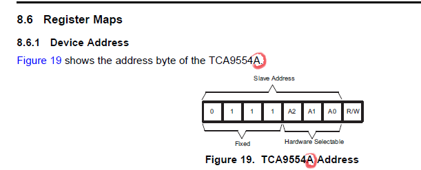

    Tyler、我只是发现 PCA 与 TCA 之间存在细微差异、而它位于从器件地址中。 在固定位上、PCA 在 TCA 0111中配置为0100。 没有什么大不了的,但我认为我应该把它提出。
    卡洛斯·利赞德罗
    尊敬的 Carlos:
    我刚查看了 PCA9554与 TCA9554数据表。 固定地址相同。
    泰勒
    这是我拥有的 TCA9554的数据表上显示的内容
    如果是相同的、我需要知道、以便可以设置正确的 I2C 地址。
    谢谢。
    卡洛斯·L.
    数据表错误:
    PCA9554和 TCA9554相互之间软件兼容。
    PCA9554A 和 TCA9554A 彼此软件兼容。
