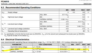

如果我们希望下方 PCA 9518的输出电流为1uA、则在这些情况下 VOL 将是什么?
卡拉
    您好、Kara、
    它很可能处于典型范围内(0.52V)。 我认为0.45V 和0.7V 是在低温和高温下灌入最大电流(6mA)时的边缘情况。
    不过、我在实验室测试中预计为0.52V。
    此外、PCA9518提供了时钟延展勘误表。 我强烈建议将器件移至 TCA9548等器件、或尝试使用我们的单通道缓冲器之一、如 TCA9517A、TCA980x、TCA9617B。 这些是更有信誉的部件、设计采用了更新的流程、没有错误。
