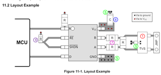

大家好、
使用 自动方向模式时、如何配置 RE/SHDN? 只需使用电阻器将它们上拉至引脚?
    Zoe
    器件在启用自动方向模式的情况下上电(不能关闭)。 您无需执行任何操作即可启用它。
    对于#SHDN 引脚、它基本上控制驱动器、如果引脚为逻辑低电平、则 A/B 不输出任何内容(它们为高阻态)
    #re 对于像 THVD1406这样的自动定向设备,它只会临时禁用接收器,在 tdevice_autodir 时间结束后,它将重新启用它。
    "当 RE 为逻辑高电平或保持开路且 D 输入从逻辑低电平切换到逻辑高电平时、接收器输出在 tdevice-auto-dir 的持续时间内为高阻抗。 在 tdevice-auto-dir 持续时间之后、接收器打开并根据差动总线输入电压输出逻辑高电平或低电平。 "
    因此、基本而言、如果您尝试将信号从 D 引脚驱动到 RS485线路、则应通过将#SHDN 绑定到逻辑高电平来通过驱动器启用。 如果您不想驱动信号、而只想接收信号、则可以将#SHDN 绑定为低电平。
    -鲍比
