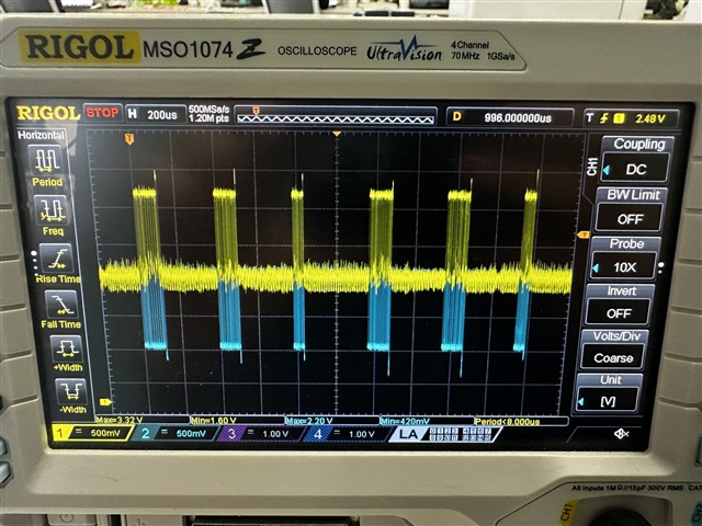

我目前在 CAN 总线上看到一些非常不一致的噪声
一个数据包"突发"相对干净:
而另一个数据包"突发"的噪声似乎更多:
我不明白为什么这些特定的数据包不在同一总线上、而是拾取/引起额外的噪声。 无论由谁发送/接收数据、所有电路板的噪声是否都不一致?
如果需要有关设置的更多信息、请告诉我。
提前感谢!
    做了一些进一步的测试后,我意识到了一个愚蠢的错误,我做了。
    看起来很干净的数据包是从我正在探测的设备发出的数据包。
    如果我将 CRO 探针移至另一个节点、则在两组单独的突发上看到的噪声会反转。
    这告诉我、PCB 的设计本质上"还可以"、并且系统内部可能存在噪声源。
    我发现噪声的来源是板载电源在总线上注入许多噪声。 在移除该电源轨时、电源非常清洁。

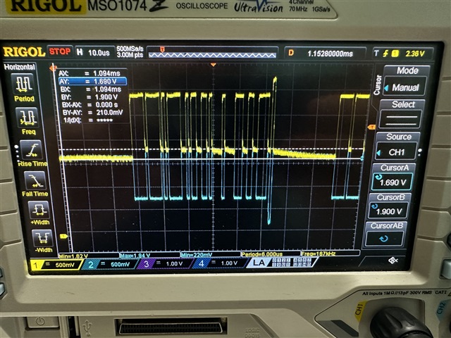

    现在波形更清楚了、我看到基准电压在通信过程中略有变化:
    可以看出、基准电压相差约200mV。
    基准电压仅由弱驱动。
    无论如何、重要的是差分电压。 请让示波器计算 CANH−CANL。 好像即使有噪声的波形也会产生良好的差分电压。 (如果您有共模噪声并且无法将其作为其源、共模扼流圈会很有用。)
    尊敬的 Gideon:
    正如 Clemens 所说、差分电压更重要、可以从波形中找到。 系统应在存在地面偏移的情况下继续运行。
    对于噪声滤波、您可以使用共模扼流圈、我们通常建议将其用于大多数 CAN 应用。
