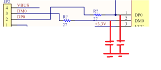

嗨、团队:
您能帮助复查原理图吗? 谢谢
应用:1到2对接
e2e.ti.com/.../0612.PDF

    吉米、您好:
      以下是我对原理图的评论:
    1.
     、 RESET 应连接到3.3V
    2:对于下游端口、除了15k 下拉电阻、还需要22欧姆串联电阻和22pF 接地。
    3: 上行端口上也需要22pF 电容器。
    4:需要使用电源开关来控制下游端口 Vbus
    BUSPWR 为高电平:自供电
    EXTMEM 为高电平、EEPROM 被禁用
    模式为低电平:使用 6MHz 晶体

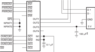

    Brian、您好!
    感谢您的大力支持。 关于第4点推荐是否必须使用电源开关?
    客户是否可以直接使用5V 电源? 使用开关
    吉米、您好:
     如果您直接使用5V 电压、则没有针对下行端口的过流保护。
    Brian
    Brian、您好!
    是的、我知道。 客户使用来自另一个 USB 器件的5V 电压。
    所以另一个器件上具有 OC 功能。   工作正常吗? 对吧?
    吉米、您好:
     如果客户知道如何处理过流问题、应该没问题。
    Brian
