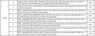

    尊敬的 David:
    这些是状态寄存器:
    状态寄存器:
    [0xF0]= 0x00000000
    [0xF1]= 0x00000000
    [0xf2]= 0x00000000
    [0xf3]= 0x00000000
    [0xf4]= 0x00000001
    [0xF5]= 0x00000000
    [0xf6]= 0x00000002
    [0xD7]= 0x00000000
    [0xf8]= 0x00000001
    我无法查看 DSI 线。
    我将获取 GPIO 的映射
    除了状态寄存器之外、是否可以转储所有 DSI86寄存器供我查看?
    David

    状态寄存器:
    [0xF0]= 0x00000000
    [0xF1]= 0x00000000
    [0xf2]= 0x00000000
    [0xf3]= 0x00000000
    [0xf4]= 0x00000001
    [0xF5]= 0x00000000
    [0xf6]= 0x00000002
    [0xD7]= 0x00000000
    [0xf8]= 0x0000000001
    工作案例中的这些状态寄存器是速度为1.6Gbps、还是速度为2.7Gbps 时失真?
    这些寄存器均来自2.7Gbps。

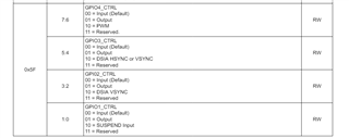

    您还可以查看 HSYNC 和 VSYNC 时序。 您能否将 HSYNC 和 VSYNC 映射到 DSI86 GPIO 引脚并使用示波器测量 HSYNC 和 VSYNC 频率?
    David
    寄存器0x5Fis 0x44意味着如果我读正确、则不会映射到 HSYNC/VSYNC。
    您必须写入寄存器0x5F。 例如、如果将0x08h 写入寄存器0x5F、这将会将 VSYNC 映射到 GPIO2。 然后、您可以探测 DSI86 GPIO2引脚以测量 VSYNC 频率。
    David

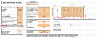

    嗨、Shlomi、
    就像 David 所说的、这个问题是由 HSYNC 引起的
    您是否能够将导线焊接到引脚上并探测引脚?
    此外、请尝试使用此计算器中的寄存器值、然后查看此值与您的脚本之间是否有任何不同。
    数据表 EDID 信息部分中的值将是不正确的、因为我直接输入 EDID 来绕过此问题
    e2e.ti.com/.../Shlomi_5F00_SN65DSI86_5F00_PANEL_5F00_VIDEOREGISTER_5F00_CALC.xlsm
    我 更改了一些 HSYNC 数据、它修复了它!
