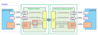

是否有符合 IEE802.3bj/100Gb/s (28Gb/s * 4pair=112G) Re 定时器/ Re 驱动器规格的解决方案?
    尊敬的 Kevin:
    DS280DF810是一款支持28Gbps 信令的重定时器、如 IEEE802.3bj 中所用。
    DS280BR820和 DS280MB810是支持28Gbps 信号传输速率的转接驱动器。
    这是否属于前端口应用?  如果考虑使用 DS280BR820/DS280MB810、请使用 IBIS-AMI 模型和通道模型进行仿真。
    Drew
    您好、Drew:
    应用如下、
    需要符合 IEE802.3bj/100Gb/s (28Gb/s * 4对=112G)规范、NRZ 信号格式
    尊敬的 Kevin:
    您对此系统中的通道插入损耗有何估算?
    Drew
