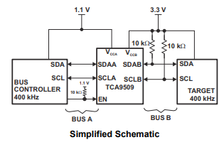

你(们)好
我的设计是 VCCA =1V1且 VCCB=3V3
系统有一些扩展器件可导致 B 侧的 PU。
我看到 DS 中的 VIL 为(< 0.3 x VCCB)
我可以 确认我的系统 B 侧 VIL 符合规格 (< 0.3 X VCCB)。
这是否意味着我的设计可以?
    尊敬的 Dimitry:
    由于器件的内部电流源、B 侧上不存在上拉电阻器。 必须始终满足 IET-I 和 IET-O 要求、缓冲器的方向控制才能正常工作-在争用点期间在两个方向上通过缓冲器传递低逻辑信号。
    建议移除 B 侧的这些上拉电阻器。 如果需要更强的上拉电流、请考虑改用 TCA9803、它对 VCC 具有更强的电流驱动。
    Tyler
    你(们)好
    因为 B 侧具有像 PCIe 插槽一样的扩展插槽。
    我们不确定 B 侧的 pu 状态,它有弱 pu 电阻器 like10K。
    或者您是否有任何其他建议来替换 TCA9800?
    不得将 TCA980x 的 B 侧连接到任何可能具有上拉电阻的电路。
    但您可以互换 A 侧和 B 侧。
    尊敬的 Dimitry:
    您可以根据 Clemens 建议的方法操作、即切换 TCA9802的 A 侧和 B 侧。
    您是否已了解 TCA9509? 该器件似乎会为您的设计提供更好的解决方案。
    但是、A 侧上不可能存在上拉电阻器。 TCA9509允许 B 侧上拉。
    Tyler
