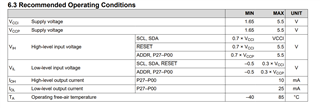

如果 VCCP 是5V、但我们意外地使用了3.3V 作为 VIH 输入电压(ADDR 引脚)、这是否会在运行期间导致任何问题?  根据数据表、建议的 VIH 最小电压为3.5V。 目前、I/O 扩展器工作正常、但将来是否会有地址设置不正确的问题?

    当 VCCP = 5V 时、ADDR 引脚的3.3V 输入电压不能保证处于逻辑高电平。
    ADDR 以 VCCP 引脚为基准。 为了保证一个符合数据表的逻辑高电平输入电压、这意味着 VIH = VCCP = 3.5V 的70%。
    ADDR 上的3.3V 输入电压可能有效、但不能根据数据表的电气特性保证始终工作。
    正如 Clemens 所说的,没有保证,特别是如果你使用多个 TCA6424A。 TI 必须为许多器件定义电气参数的边界、而不仅仅是1。
