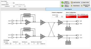

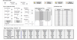

客户想要在其服务器项目中选择 DS320PR822。 他们想知道我们是否能为以下方面提供指导:
1. 在 SMBus/I2C 主模式下进行 EEPROM 编程
2.高速参数配置。
    哈利、您好!
    对于 EEPROM 编程和 EQ 配置、我们提供了带有"DS320PR8xx"配置文件的 SigCon Architect 软件 GUI。 该配置文件包含一个可随时为器件生成 EEPROM .hex 文件的 EEPROM 编程器、以及一个高级页面、用于在测试期间直接更改连接的器件上的 EQ 设置。
    还提供了有关手动 EEPROM 生成和 I2C 编程的文档、但它们比使用 GUI 更困难。 如果客户感兴趣、可以通过以下链接申请 GUI 和所有相关资源(如果他们感兴趣、请告知我们、以便我们为他们提供相关文件): https://www.ti.com/secureresources/PCIE5-REDRIVERS-DESIGN
    但是、在没有更多信息的情况下、目前无法给出适合该应用的 EQ 设置或相应 EEPROM 配置的建议。
