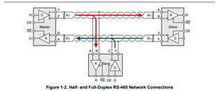

我们在设计中使用 RS485收发器 IC、我们已购买评估板- RS485FLDPLXDRCEVM (其中 安装了收发器 IC:THVD2412)。
在中、当我们尝试与从设备连接时、当我们将 TX+与 RX-连接并将 TX-与 RX+连接时、它可以工作、但根据 RS -485协议、这是错误的。 您能解释一下为什么这样运行吗?

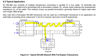

在收发器数据表中、其提供的主从连接也是矛盾的、请参阅下图:
主器件的 TX+->连接到一个响应器的 RX+和另一个响应器的 RX-、如何、请澄清??
发送器(驱动器引脚)被命名为 R?
接收器被命名为 D?
您能否说明一下数据表图像中是否存在任何问题?
根据协议、我们需要连接:
主器件的 TX+->从器件的 RX+
主器件的 TX-->从器件的 RX-
主器件的 RX+->从器件的 TX+
主器件的 RX-->从器件的 TX-
请参阅下图:
请澄清 收发器 IC 的正确连接: THVD2412、我们处于测试阶段、因此等待您的快速宝贵反馈。
Arunasri,
Sanmina.
    [报价用户 id="570912" url="~/support/interface-group/interface/f/interface-forum/1398075/thvd2412-thvd2412-technical-query-regd-connections ]TX+与 RX-连接并将 TX-与 RX+[/QUOT]
    主器件的 TX+->连接到了从器件的 RX-
    主器件的 TX-->已连接到从器件的 RX+
    在这种配置上,只有它的工作,请澄清。
    数据表图像(图8-1)确实错误;交换了 R 和 D 引脚的名称。
    在 EVM 上和数据表中、总线引脚的名称是 A/B/Y/Z 我不知道您是如何分配这些 TX+/TX−/RX+/RX−名称的、但需要注意的是、字母"A"和"B"并不一定意味着它们具有相同的含义。 对于 THVD2412 (以及所有其他 TI 收发器和大多数其他制造商的收发器)、A = RX+、B = RX−、Y = TX+、Z = TX−。

    发送器(驱动器引脚)被命名为 R?
    接收器被命名为 D?
    [报价]
    这看起来像是一个错误/拼写错误。
    Unknown 说:
    TX+ of master ->连接到一个响应者的 RX+和另一个响应者的 RX-、如何澄清?
    如果差分输出连接错误、Routput 上的逻辑将翻转(相反) D 输入。
    在您需要的大多数系统中(我将使用 THVD2412的引脚排列来说明)、Y 引脚连接到 A 引脚、Z 引脚连接到 B 引脚。 我认为根据命名惯例、它应该是 Tx+到 RX+以及 Tx-到 RX-。 这样做应使接收器的 Routput 引脚具有与发送器的 Din 引脚相同的逻辑。
